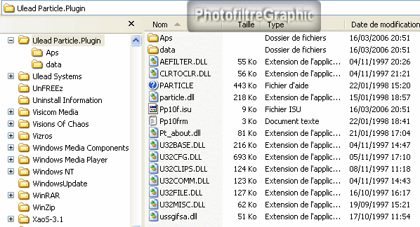

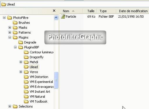

 Super_GEGE  Posté le 29/03/2007 à 10:50
2421 Messages
Je ne comprend pas ton problème, l'installation est automatique (sauf si tu as modifié le chemin d'installation de PhotoFiltre.
question bête, tu as bien téléchargé le plugin ? et tu l'as installé ?
SINON
J'ai testé sur photoshop et, cela marche et très certainement avec d'autres logiciels qui acceptent les plugins de type .8BF
Tente cette méthode pour vérifier que le plugin est bien installé :
fais une recherche sur "particle.8BF
et regarde s'il est bien à l'endroit mentionné sur l'image
idem dans
s'ils manquent dans les dossiers indiqués, tu peux les mettre manuellement
fais ensuite une recherche avec particle.dll
si celui là manque, je pense (sous toutes réserves) que c'est que quelque chose ne fonctionne pas dans ton windows.
Modifié par Super_GEGE le 29/03/2007 10:55
