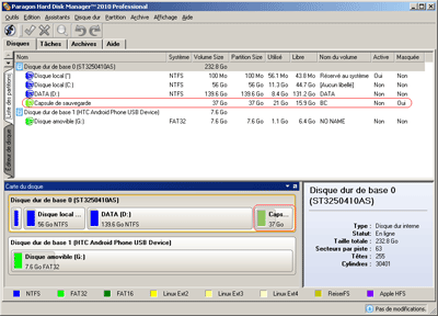

La capsule de sauvegarde
Comme dans la version précédente, l'application offre une méthode de sauvegarde originale et intéressante : la capsule de sauvegarde. Cette opération en deux étapes, réalisable à partir du programme principal sous Windows ou avec le CD bootable WinPE, consiste à créer sur le disque dur une partition cachée et bootable qui contient le nécessaire à la restauration du système (ou d'autres données).
Capsule de sauvegarde
Mise en évidence de la capsule de sauvegarde sur sa partition cachée - Cliquer sur l'image pour agrandir
SOURCE
