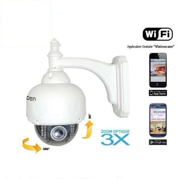

pepito033
 Posté le 14/06/2015 à 14:01
je viens de trouver le meme model en blanc pareil avec antenne wifi"heden visioncam camh061pwe"mais mon model n'a pas de marque visible

 Posté le 14/06/2015 à 20:35
Et mettre un lien pour le site où tu l'as vu, c'était si compliqué ? Tu préfères que nous perdions du temps à chercher nous-mêmes ?
Est-ce que c'est bien celle là (http://www.cdiscount.com/informatique/materiel-reseau-wifi-internet-bluetooth/heden-camera-ip-visioncam-wifi-v6-1-ext-camh06ipwe/f-1071529-camh06ipwe.html) :
D'après la fiche technique elle dispose de deux interfaces réseau, ethernet et sans fil. Le site du constructeur ne propose pas les notices en téléchargement. Je ne peux donc rien te dire de plus que ce que je t'ai déjà dit.

 Posté le 15/06/2015 à 07:02
non mon amis tu n'a pas compris ,c'est un achat fait vers octobre novembre 14 chez amazon et je cherche dans les messages effaces,je crois que je m'embete assez mais j'ai chercher le model que tu reclamer et j'ai trouvé celui ci
pepito033
 Posté le 15/06/2015 à 08:57
et je rajout que c'est a peut pres le meme model a part que j'ai antenne wifi
