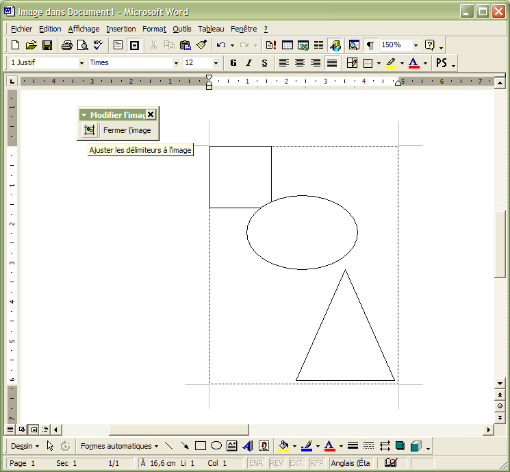

Dans Word 2003, c'est une fonction qui apparaît lorsqu'on fait un dessin. Elle permet d'ajuster la zone de dessin aux objets qui le composent.
Exemple avant ajustement dans l'éditeur de dessin :

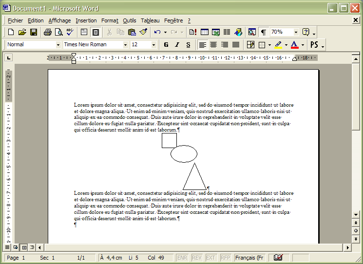

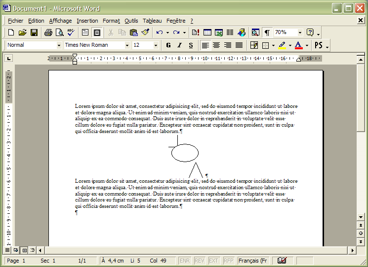

et dans le corps du texte :

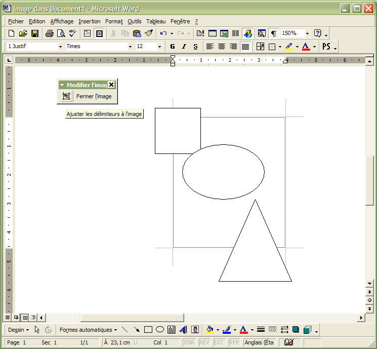

Après ajustement, dans l'éditeur de dessin :
