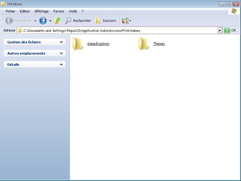

  Posté le 22/01/2011 @ 00:05
bonjour
depuis 3 redemarrages j ai cette fenetre à l ouverture de mon bureau
rien de mechant apparemment mais pourquoi s ouvre t elle comme ca ?
je peux la refermer sans probleme aucun probleme ne se pose
mais il doit bien avoir une réponse
bonne nuit

vérifie la valeur décrite dans le deuxième message de cette discussion ICI.
J'ai souvent vu ce problème se produire comme ça. Il ne doit rien y avoir après userinit.exe, (attention : garder la virgule qui suit userinit.exe si tu y touches).
(edit)
Démarrer / exécuter / regedit / OK. Hkey_local_machine\Software\ Microsoft\Windows NT\Current version\ un clic sur - Winlogon\ ensuite double clic sur - Userinit dans le tableau de droite. Les données de la valeur doivent êtres C:\WINDOWS\system32\userinit.exe, Supprime ce qu'il y a d'inscrit ( après la virgule ).

salut esclapion
le chemin que tu m indiques est correct
en fait dans "demarrege" de msconfig cette ligne etait activé ...
je sais pas pourquoi . je l ai décoché et tout est rentré dans l ordre
bonne journée
