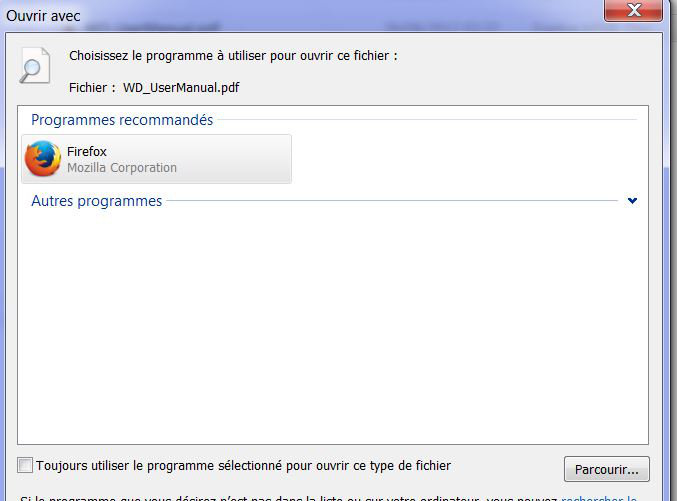

je voulais ouvrir un pdf qui est sur un DD externe avec sumatra portable qui est sur le PC en D mais Windows m'impose Firefox comme programme recommandé et j'ai beau faire "parcourir" et donner l'emplacement de l'exe à partir de ceci:
rien ne se passe...
j'ai fait ensuite la bêtise d'accepter Firefox et maintenant le pdf a l'icône de firefox:
et pour l'ouvrir avec sumatra je suis obligée d'ouvrir d'abord sumatra puis de chercher le fichier pdf...
Dans Firefox/Options/contenu,j'ai précisé l'ouverture avec sumatra mais pour mes fichiers du PC avec l'icône firefox rien de changé
Qui peut me dire comment faire que sumatra ouvre par défaut mes pdf???
Bonjour, coche la case !

Yves je l'avais fait et ça n'a rien donné...
je vais essayer la méthode de crounch...

pas de changement car quand j'ai cette fenêtre:
et que je clique sur "changer le programme" je retrouve toujours cette fenêtre:
et toujours pareil quand je clique sur l'exe de sumatra,cette fenêtre reste ouverte et rien n'est changé.....

Clic droit (encore et toujours ...) ou double-clique cette ligne.
Il faut cocher "Default Action" ou équivalent fr.

Il est possible de naviguer pour aller chercher le bon ...
... ou de sélectionner parmi les softs qui tournent.
N'oublie pas de cocher la case, ne fais rien d'autre, bouton OK, ferme bien, redémarre.

Merci Yves pour ton aide et ta patience
ouf! Il faudra que je me fasse un tuto pour la prochaine fois.Vraiment bien ce petit logiciel.
