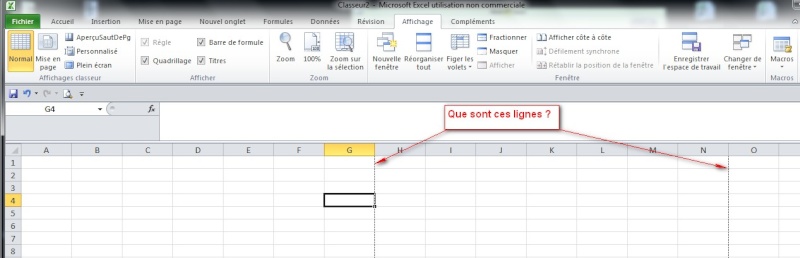

J'essaie d'apprendre à me servir d'Excel 2010 car c'est la première fois que j'ai une version avec ruban.
J'avais l'habitude de voir beaucoup plus de cellules à l'ouverture avec mon vieil Excel 2003 .
La, je suis perturbé de voir çà en ouvrant Excel 2010.
Faut-il vraiment cliquer sur "normal" et que sont ces lignes verticales ?
Comment faire pour enregistrer mes paramètres d'affichage (Arial 12 par défaut) etc.
Enfin tout, quoi. Comment se sert-on de cette version d'Excel ? Y-a-il un tuto quelque-part. Je vais très vite avoir besoin de créer un classeur en partage et je suis perdue.
Qui pourra m'aider ?
Merci d'avance.

Bonsoir senebreiz,
Tu es en affichage Normal.
Ces lignes indiquent les sauts de page.
Pour tes paramètres d'affichage, tu cliques sur Fichier puis sur Options, et sous l'onglet Général, tu indiques tes paramètres dans la rubrique "Lors de la création de classeur"

L'affichage normal est le type d'affichage habituel.
Mas tu peux le personnaliser en clquant sur le bouton personnalisé et/ou afficher les sauts de page, ce qui peut être utile pour des tableaux de grande taille.
Pour plus d'info, clique sur l'aide, le ? d'Excel (en haut à droite), puis tape Affichage.
galopin01
 Posté le 17/10/2013 à 09:30
Malheureusement le coursbardon ne dit pas grand chose sur les préliminaires d'installation toutefois tu y trouveras un grand nombre d'informations utiles au passage à Excel 2010
Le ruban présente de nombreuses innovations qu'il est utile de maîtriser dans un environnement professionnel.
Je te conseille donc de faire l'effort de t'y adapter rapidement plutôt que d'utiliser le add-in suggéré plus haut.
Le mode d'affichage "Normal" est suffisant dans la plupart des cas.
Lors de la création d'un nouveau classeur, aucune limite de mise en page n'apparait (sauf si tu vas dans l'onglet mise en page).
Pour commencer avec 2010 effectivement il faut commencer par Fichier > Options.
On pourrait même ajouter que dans les options il est préférable de commencer par la fin et de remonter la liste
Centre de gestion de la confidentialité > Paramètre du centre de gestion de la confidentialité.
Cette boite de dialogue contient de nombreuses options qui conditionnent le fonctionnement de tes applis Excel.
1 - Il est recommander de commencer par créer sur ton disque dur un dossier unique ("EXC" par exemple) qui contiendra la totalité de tes sous dossiers ("factures", "projets", "tutos"...) et fichiers Excel.
Idéalement ce dossier pourrait se trouver à la racine de mes documents. (4*)
Pour ce qui suit je donne mes réglages personnels qui ne m'ont jamais mis en défaut malgré un très grand nombre (+ de 20000 fichiers) et variétés de fichiers de toutes origines...
Toujours dans cette section (Options de confidentialité > Documents approuvés) qu'il est indispensable de visiter, cocher : Autoriser... réseau
Options de confidentialité > Paramètres ActiveX Cocher : m'avertir... et mode sans échec...
Options de confidentialité > Paramètres des macros Cocher Activer... et Accès approuvé... (sauf si personne n'utilise jamais aucune macro)
Dans ce contexte tes fichiers connus et enregistrés dans ton dossier "EXC" (et dans les sous dossiers...) fonctionneront sans problèmes
et bénéficieront ainsi d'une protection renforcée, sans pour autant te poser à chaque instant des demandes de confirmation concernant la sécurité.
Les autres classeurs Excel qui ne se trouveraient pas à l'intérieur de cette zone (par exemple des téléchargements que tu enregistrerais dans un dossier temporaire, ou des fichiers contenus sur une clefs USB...)
feront tous l'objet d'un message d'alerte et d'une demande de confirmation avant activation du contenu.
Cette procédure étant assez lourde, il est donc conseillé de ne mettre "hors zone protégée" que des fichiers dont tu as des raisons particulières de te méfier...
2 - Si tu utilises des macros dans tes classeurs tu auras besoin de personnaliser ta barre d'outils en cochant l'onglet développeur. (6*)
3 - Renseigner les Options d'enregistrement (et en particulier : Format par défaut, Dossier par défaut) (8* - 9*)
Il y a 3 formats essentiels :
.xls pour la compatibilité avec les système antérieurs (en particuliers si d'autres utilisateurs ont encore des PC équipé 2003
.xlsx si tes classeurs ne comportent jamais de macros
.xlsm si tes classeurs comportent habituellement des macros
A minima, ton dossier par défaut devrait être ton dossier unique ("EXC" par exemple)
Il faudra ensuite passer en revue chacune des options de Général, Formules et Options avancées pour retrouver tes options habituelles.
Nota : Le passage à Excel 2010 peut poser quelques problèmes d'adaptions plus ou moins importantes pour les classeurs avec macros.
