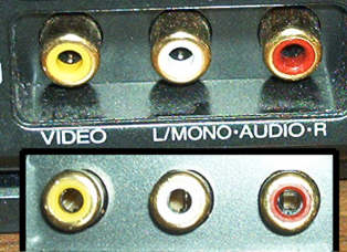

donc il te faut un câble RCA que tu raccordes d'un coté à la télé
et de l'autre sur ton AUX de libre sur l'amplitu dois avoir ce type d'entrée sur chaque appareil

Tes prises RCA sur ta télé, ce sont des entrées ou des sorties audio?
Quelle est la référence de ta télé?
hdmi
 Posté le 02/11/2011 à 12:31
oui confonds pas les entrées audio-vidéo avec les sorties audio
la vidéo est souvent façade ou sur le coté, donne la référence de ta télé
