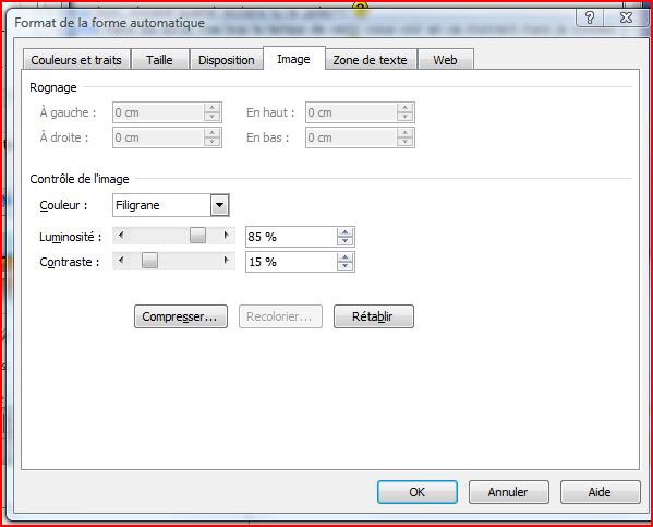

w36xb2w

comment fais-tu pour avoir cette copie de ton écran

w36xb2w m'a donné l'indication que je ne trouvais pas :
(je viens de le faire avec publisher 2007 et 2003)

EDIT : correction de mon message avec la capture d'écran, il fallait lire "avec publisher" et non powerpoint...
