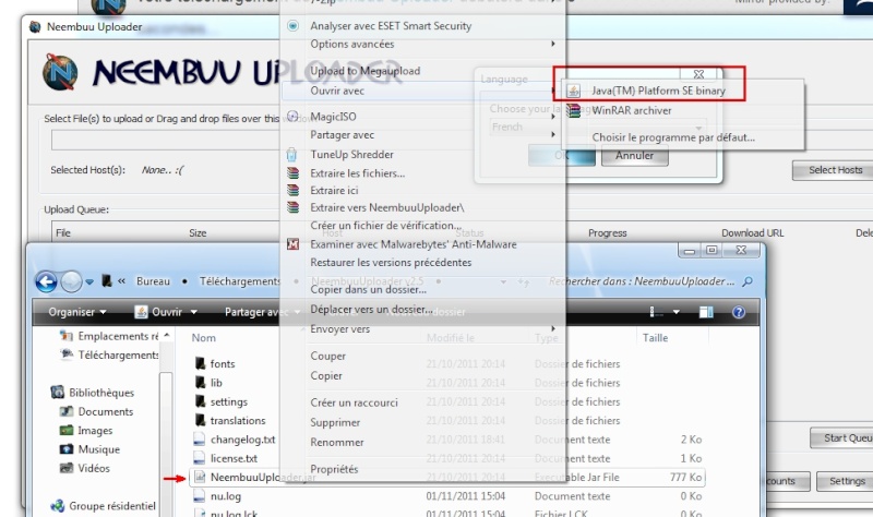

 Posté le 01/11/2011 à 15:09
moi ca marche très bien ...
je clique sur le jar (ou fait ouvrir avec ...comme la capture)
