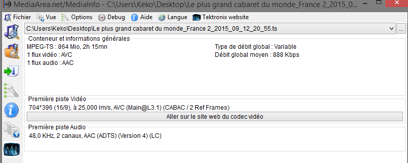

Le nom du fichier s’appelle: Le plus grand cabaret du monde_France 2_2015_09_12_20_55.ts que j'ai récupérer avec Captvty
Mais chez moi cela ne marche pas avec Mpg2cut2 ?

question : la copie d' écran que tu montres à 11h21, ça correspond à quoi exactement, car ce n' est pas mpg2cut2, et la video de captvty il faut aller la chercher directement sur les videos de captvty ??
bye
Anonyme
 Posté le 14/09/2015 à 12:01
Nouvel astucien
Cela correspond au détail de la vidéo en utilisant MediaInfo, la vidéo je les télécharger sur Captvty

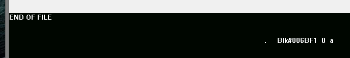

J' insiste ça marche directement avec les TS ( je viens d' essayer)
par contre, effectivement quelque soir le format (TS ou.....) qui n' est pas mpeg2, on a au début quand ou ouvre un fichier, cet avertissement >>
il suffit de cliquer à la limite (voir flêche) pour continuer
>> attention, pas évident pour trouver le bon endroit si comme chez moi le rectangle du bas ne s' affiche pas en entier ! on le devine juste
si on coche la case, après on n' est plus averti et ça marche direct
