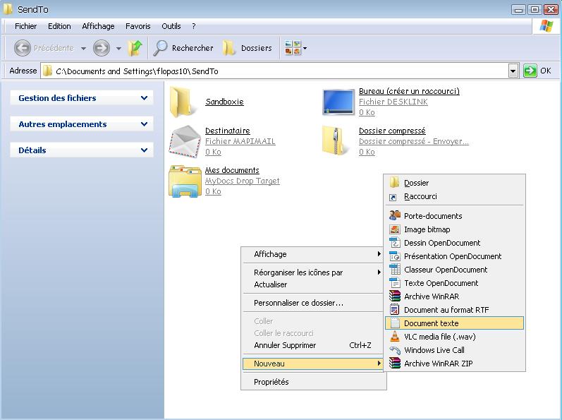

en fait tu veux retablir la commande et pas en creer une nouvelle alors :
une fois sendto ouvert :
  • Avec le bouton droit, cliquer dans la fenêtre du dossier "SendTo".
  • Dans le menu, choisir "Nouveau"/"Document texte".
  • Faire un clic droit sur ce nouveau document et choisir "Renommer"
    pour Dossier compressé, renommer en "DossierCompresse.ZFSendToTarget"
    valide avec entrée
    si l extension .txt apparait tu la supprime
    espérant t avoir aidé

    et bien c est bon je t ai fait une capture
    10flopas10
     Posté le 21/01/2011 à 17:23
    tu nommes le dossier texte comme je t ai dit !!!
    je peux pas faire plus simple
    je te mets les aures par défaut
  • pour Bureau, renommer en "Bureau(raccourci).DeskLink"
  • pour Dossier compressé, renommer en "DossierCompresse.ZFSendToTarget"
  • pour Mes documents, renommer en "Mes documents.MyDocs"
  • pour Destinataire, renommer en "Destinataire.MAPIMail"
  • Valider avec la touche Entrée.
  • Si l'extension .txt apparaît, la supprimer.
  • Modifié par 10flopas10 le 21/01/2011 17:26

    sur ta capture c est bien ecrit"sendto" en haut ? c est la meme que la mienne sauf qu elle est vide ! clique droit ..nouveau ... etc
    c est on ne peut plus explicite

    on s en fut pour linstant de ton logiciel de compressionon refait ton menu envoyer vers(sendto)
    relis bien le 1er screen :
    valide avec entrée
    ton dossier texte tu ne l ouvre pas ; une fois qu il est dans sendto clique droit dessus "renommer" (la manip habituelle pour renommer un fichier, come tout ce que je te dis d ailleurs
