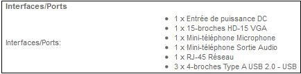

En vérifiant, il semblerait bien que je ne possède pas une telle prise.
( pour info, il s'agit d'un Acer Extensa 5635 )
