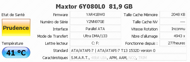

w36xb2w
 Posté le 23/09/2013 à 17:04
Message original par André76
Bonjour à toutes et tous
Mon DD chauffe un peu trop et il fait un bruit de machine à écrire lorsqu'il recherche...!
j'installe le nouveau DD en Master puis j'incère le CD Windows et démarre, voici ce que j'ai :
Press any key to boot from floppy - Traduit par ( Appuyer sur n'importe quelle touche pour redemarrer ...floppy )
J'appuie sur un touche ça redemarre et me remet : Press any.................................
Impossible de démarrer sur mon CD WINDOWS
MERCI pour votre Aide
Papy André
Bonjour
ce n'est pas un problème de température regarde dans la suite ce qui est en jaune
voila le mien

André76
 Posté le 24/09/2013 à 08:46
Bonjour w36xb2w
Oui mais toi c'est noté comme étant "Correct" alors que moi c'est "Prudence "
Réflexion faîte, je vais attendre encore avant de changer mon Disque Dur

w36xb2w
 Posté le 24/09/2013 à 13:31
André76 a écrit :
Bonjour w36xb2w
Bonjour
Oui j'ai vu mais tu n'as pas mis le reste inférieur de la copie d'écran pour valider ton analyse.

André76
 Posté le 25/09/2013 à 09:39
Bonjour w36xb2w
Comme demandé:
w36xb2w
 Posté le 26/09/2013 à 11:32
Bonjour
Ce n'est pas ta température qui cause souci regarde les icones jaunes 05 C5 C6
Je viens de réparer un HDD de 1 To qui avait les icones c5 et c6 donc messages d'erreur au lancement de windows, j'ai mis plus d'une semaine pour le remettre en état.
Modifié par w36xb2w le 26/09/2013 11:33
