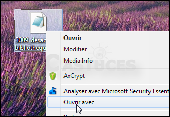

J'ai essayé l'astuce PCA (ICI). L'ennui, c'est que je n'ai pas "Éditeur registre" dans la fenêtre "Ouvrir avec".
Que faire ???
Merci par avance de vos conseils, et bien cordialement.

Clique sur "Choisir le programme par défaut" :
Puis, si l'éditeur du registre ne se trouve ni dans les Programmes recommandés ni dans Autres programmes, clique sur Parcourir puis dans la fenêtre qui s'ouvre va choisir le fichier Regedit.exe dans C:\Windows.

Fais un clic ou double clic sur le ficher téléchargé et l'editeur de registre va se lancer tout seul !

Ah bah oui, encore plus simple, comme c'est un fichier.reg, l'éditeur de registre s'ouvrira au double clic

ton fichier se présente-t-il avec cette icône ?
Il semble que maintenant certains fichiers à base de texte ne se téléchargent, avec certains navigateurs, en tant que fichier qu'en faisant sur le lien un clic avec le bouton de droite de la souris, et "Enregistrer la cible sous ...".
Ainsi le lien PC Astuces : http://telechargement3.pcastuces.com/3009_desactiver_bibliotheques.reg.
Il faudra peut-être aussi le renommer en reg (et non pas en txt) au moment de l'enregistrer, pour avoir l'icône qui garantit qu'on a bien un reg. (bien que regedit puisse parfaitement ouvrir un txt ... mais ce n'est pas lui qui se lancera tout seul au double-clic sur le fichier)
A noter que l'icône de la capture PC Astuces n'est elle-même pas bonne :
Modifié par yves.vaissiere le 30/08/2012 15:58
papypat45
 Posté le 30/08/2012 à 16:02
Merci à vous trois,
Ill fallait en effet modifier l'extension .txt en .reg, et le fichier s'ouvre...
Je passe le sujet en résolu.

PCA fait toujours ses tutos en fonction d'Internet Explorer, et c'est bien un reg à télécharger :
