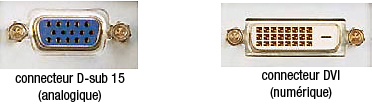

A mon avis, l'écran est foutu. Comme l'a dit billkool, il faut tester avec un autre écran. Tous les écrans sont branchés, le votre ne peut pas être "soudé" à l'unité centrale ! Généralement sur les écrans il y a un cable d'alimentation qui est donc relié directement à la prise du secteur ou alors à un petit boitier lui-meme relié au secteur. Le deuxième cable est celui du signal vidéo. C'est donc lui qui nous interresse. Débranchez votre écran et regardez la prise qu'il y a :
Lequel parmis ces trois ? Ensuite demander à votre entourage s'il ont un écran avec le meme type de cable et testez-le sur votre pc. Si ce nouvel écran fonctionne, cela signifie que le votre est mort et qu'il faut le changer. Si le problème persiste, cela signifie que c'est la carte graphique qui est foutue.
Pas besoin d'aller faire remplacer l'écran dans un centre de réparation ! Ca coute beaucoup plus cher que si vous l'achetez et l'installez vous-meme! Il y a juste à le brancher, c'est pas compliqué, mais il faut faire très attention à ce qu'il soit compatible avec votre pc (meme prise que l'ancien écran)

Non, je ne vois pas ce type de prise et comme je le disais plus haut c'est un PC" tout en un", donc je n'ai qu'un écran qui comprend à l'intérieur l'unité centrale.
