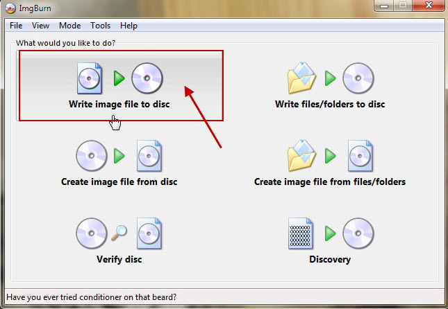

grave bien le fichier telecharger en iso/image
avec image burn
ou cd burner xp
ou bien nativement avec seven tu fais "envoyers vers" ton graveur cd et il va te proposer le grave en tant qu iso
