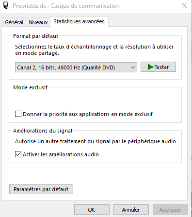

je viens de mettre à jour mon win8 vers win10 sur mon ordinateur portable et j'espèrais que ça résoudrais un des problème que j'avais mais ce n'est pas le cas, du coup je viens chercher de l'aide !
J'ai 2 possibilité comme sortie audio : soit les enceintes de mon portables, soit mon casque. Ce que j'aimerais c'ets que TOUS les sons sortent TOUJOURS par mon casque, mais je galère. Quand je lance certaines applications (genre Uplay) ou quand certaines applications font un son (genre skype), ça me balance tous mes autres sons vers les enceintes.
Après un peu de recherches, je suppose que ces applications sont en mode exclusif et que c'est ce qui cause mon soucis. Le problème c'est que l'on me dit pour éviter ça de décocher une case que je n'ai pas chez moi : lorsque je vais dans clik droit sur l'icône enceinte - casque / périphériques de lectures / propriété du casque de communication / onglet : statistiques avancées , j'ai ça :
autrement dit, pas de case "Allow applications to take exclusive control of this device", j'ai seulement la case pour donner la priorité à de telles applications, mais que je la coche ou pas, le résultat est le même.

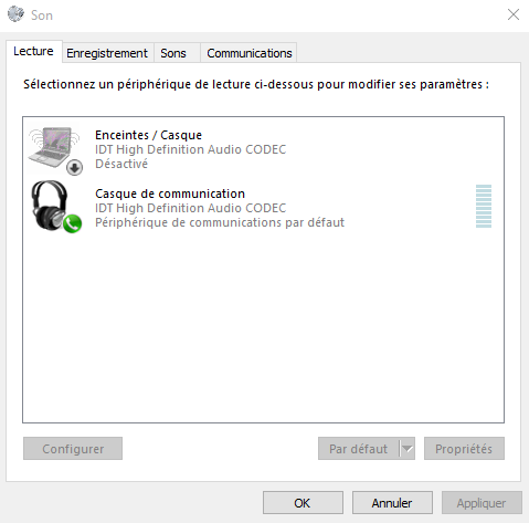

bon en ayant désactivé mes enceintes, ça marche... un peu mieux, ou pas... En fait lorsque je vais dans périphérique de lecture, j'ai vbien ça :
mais lorsque je met le curseur de ma souris sur l'icone son, j'ai "aucun périphérique audio détecté". Du coup certaines application comme chrome ont bien basculé le son vers mes écouteurs, pendant que d'autres ne m'envoie plus de son et qu'une 3eme catégorie (genre le player win10) m'envoie une erreur me disant que j'e n'ai pas de périph activé.... De plus je ne peux plus régler le son de mon casque, les touches claviers ne donnent plus rien.
Bref ce n'est pas une bonne solution de désactiver mes enceintes, et en les laissant actives elles se mettent automatiquement en périphérique par défaut avec mon casque. J'ai donc 2 périphériques par défaut. Quelqu'un a une idée ?
