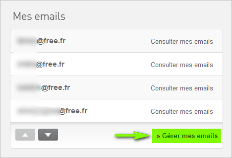

y.bli
 Posté le 06/07/2012 à 23:01
maharshi a écrit :
Je ne sais pas ce qu'est la console de gestion Free et où la trouver et comment fait-on pour activer la "gestion du SMTP authentifié"? Je vous l'avais dit, je suis vraiment novice. Merci.
Tu vas là : https://subscribe.free.fr/login/
puis là :
maharshi
 Posté le 07/07/2012 à 12:04
Bonjour à toi, sincèrement, je ne vois pas comment tu peux accéder à cette rubrique, parce que quand j'utilise ton lien, je me retrouve à devoir rentrer mon login et mon mot de passe, et je me retrouve devant mes 4 adresses mails. Je n'arrive pas à trouver le menu "gestion de vos compte mails", il faudrait que tu me guides plus précisément, merci encore.
y.bli
 Posté le 07/07/2012 à 13:01
et là si tu entres comme login ton adresse mail (ce qu'il y a avant @free.fr) et le mot de passe de ce compte mail...
Modifié par y.bli le 07/07/2012 13:04
Anonyme
 Posté le 07/07/2012 à 13:26
Nouvel astucien
Chez moi de même. Tu devrais donc trouver ceci :
qui devrait te mener vers les choix montrés par y.bli plus haut.
