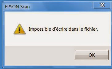

Si je tente de démarrer le scanner EPSON directement , j'ai ceci
gggg
Le raccourci va en C:\Windows\twain_32\escndv\escndv.exe
Notons que j'ai eu aussi des difficultés à partir du logicier OCR d'ABBYY . Je l'ai réinstallé et le scanner fonctionne à partir de ce logiciel
Que faire ?

Cependant le scanner ne démarre pas directement à partir du lien propre au scanner : le message initial sort toujours.

Pour démarrer le scanner Epson directement, sans passer par le raccourci initial qui débouche sur un message d'erreur, une solution
qui fonctionne actuellement est la suivante :
rrr
- passer par le panneau de configuration et le panneau des imprimantes
- cliquer sur l'icône du scanner
Il est possible de créer un raccourci

Le raccourci vers Epson scanner ne fonctionne toujours pas et je le supprimerai.
Le raccourci du scanner obtenu a à partir de la page des imprimantes ne fonctionnait plus et a été renouvelé.
