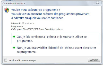

Les fonctions de désactivation fonctuionnent ; voici quelque avertissements du fait de la désactivation
hhh
