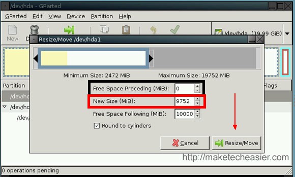

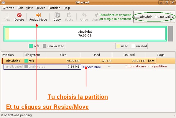

Tu graves le live cd de Gparted, tu démarres avec, tu choisis le cd, puis tu laisses faire. Il va te poser des quesions, mais je te rassure: pas besoin d'avoir fait l'ENA...
Des images parlent plus que des grands discours:
Dis moi si ca marche pas

Je savais plus l'expression exacte... Ca s'en approche pas mal, non ??
Je savais pas que ca existait, ca m'aura appris quelque chose... Pourquoi faut-il savoir ce qu'il y a sur la partition D ?
