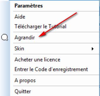

 Posté le 23/06/2015 à 23:17
  Maîtresse astucienne
Tilde
je vais essayer mais là je suis sur le mien et si je clique sur les paramètres j'ai ceci:
mais sur son PC,je vois ceci:
Edit:
Tilde ce que tu proposes,sur son PC,ça supprime le son.Sur un tutoriel trouvé sur Internet on propose Ctrl + F12 mais pareil et je viens de voir que ce problème ne vient pas de la touche choisie pour la capture rectangulaire,car quand je veux la faire à partir du logiciel,ça zoome pareil
