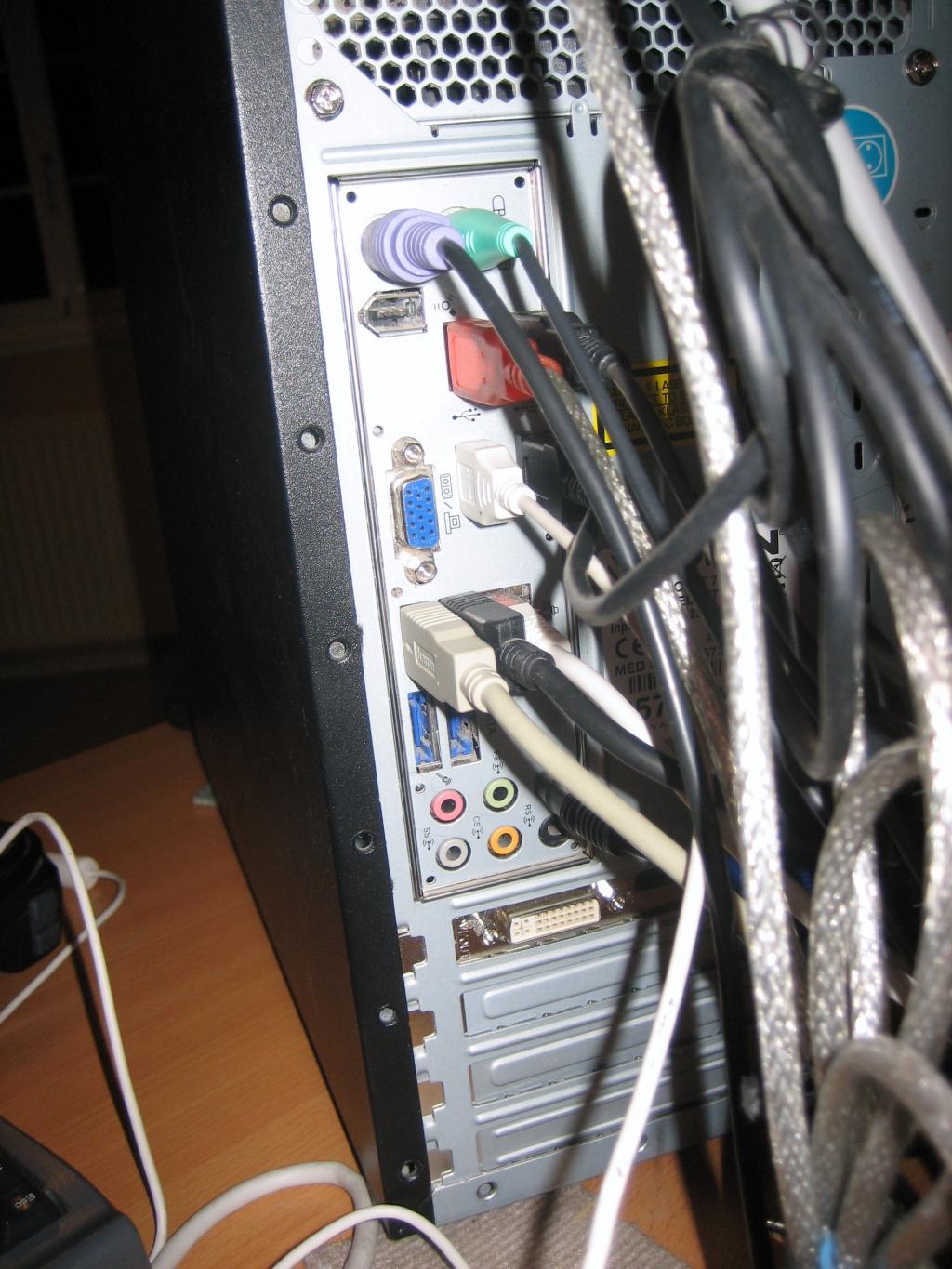

Mais je suis presque sur que tu as une seconde connexion vga ( bleue) sur ton pc et tu aurais ainsi pu te dispenser d'aller chez un réparateur car une CG est facile à remplacer même pour les nons pros.
Voila une image de la prise bleue non connectée puisque j'ai, une CG
Elle m'a servie le mois dernier lorsque ma CG a grillée en attendant de trouver le bon modèle
http://img75.xooimage.com/files/1/5/c/img_0123-2feddaa.jpg
