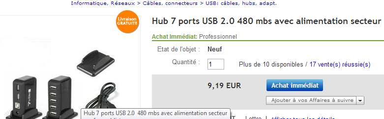

Bonjour, j'ai 2 disques durs externes usb 2.0 et un disque dur externe USB 3.0 de 2 to et j'ai une carte usb3.0 interne . Problème : un des 2 disques externes USB 2.0 n'est pas reconnu est-ce que je pourrais brancher tous les disques durs avec un hub alimenté dans le secteur ?
Le voila : est-ce que ça irait ? Ou faut-il absolument un hub secteur ?
Il n'y a pas de cable Y comme celui vendu pour le disque dur 2,5" mais comme c'est du secteur , ça irait peut-être ? je viens de tester avec cet adaptateur en mettant le cable Y ( ( le gros pour le connecter dans une prise usb et l'autre dans l'adaptateur qui fournit en sortie ce courant : 5,2V/1000 mA ) : ça ne suffit pas !

bjr, je te conseille un hub secteur qui résoudrait tes problèmes de disques durs et clés multiples !!! {#}

Merci j'attend une autre réponse pour être sûr avant d'investir !!!

Si on dispose d'un hub alimenté, mieux vaut alors changer radicalement d'optique.
Ce matériel, fournit alors la puissance nominale (500 mW en 2.0) sur chaque port,
ce qui n'est pas forcément le cas des ports de l'ordi, surtout si l'ordi est un laptop !
Il faut alors brancher son disque sur le hub plutot que sur un port de l'ordi.
On constate alors, que souvent la double-alim n'est pas nécessaire
(mais si on 'est pas en pénurie de ports, mieux vaut quand même utiliser une double alim).
