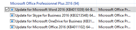

Gabrilou
 Posté le 08/10/2017 à 05:57
Astucienne
Récemment, Microsoft a publié un lot de mises à jour... notamment pour Microsoft Office 2016. Et c'est bien là qu'on va trouver le coupable. En effet, la mise à jour "Microsoft Word 2016 - KB4011039" est à l'origine de ce bug !
Lien vers une image externe
Il ne vous reste plus qu'à désinstaller cette mise à jour, redémarrer votre poste et tout redevient dans l'ordre !
https://www.it-connect.fr/word-2016-impossible-decrire-dans-une-cellule-fusionnee/
Le Marnais
 Posté le 08/10/2017 à 09:22
Pour ma part je suis sous Windows 10 dernière version 1703 - 15063 -608.
Ma version Word 2016 (voir ci-dessous) et je peux écrire dans le tableau avec cellules fusionnées. (mon message hier à 20h11)
Il n'est pas nécessaire de désinstaller la mise à jour, car Microsoft à publié un correctif le 3 octobre.
Voir lien : Correctif word 2016
Notre ami Tofff devrait déjà regarder si la KB 4011039 est installée sur son poste et tenter de mettre à jour avec le correctif. (KB 4011140 cité avant)
Bon dimanche à tous.
