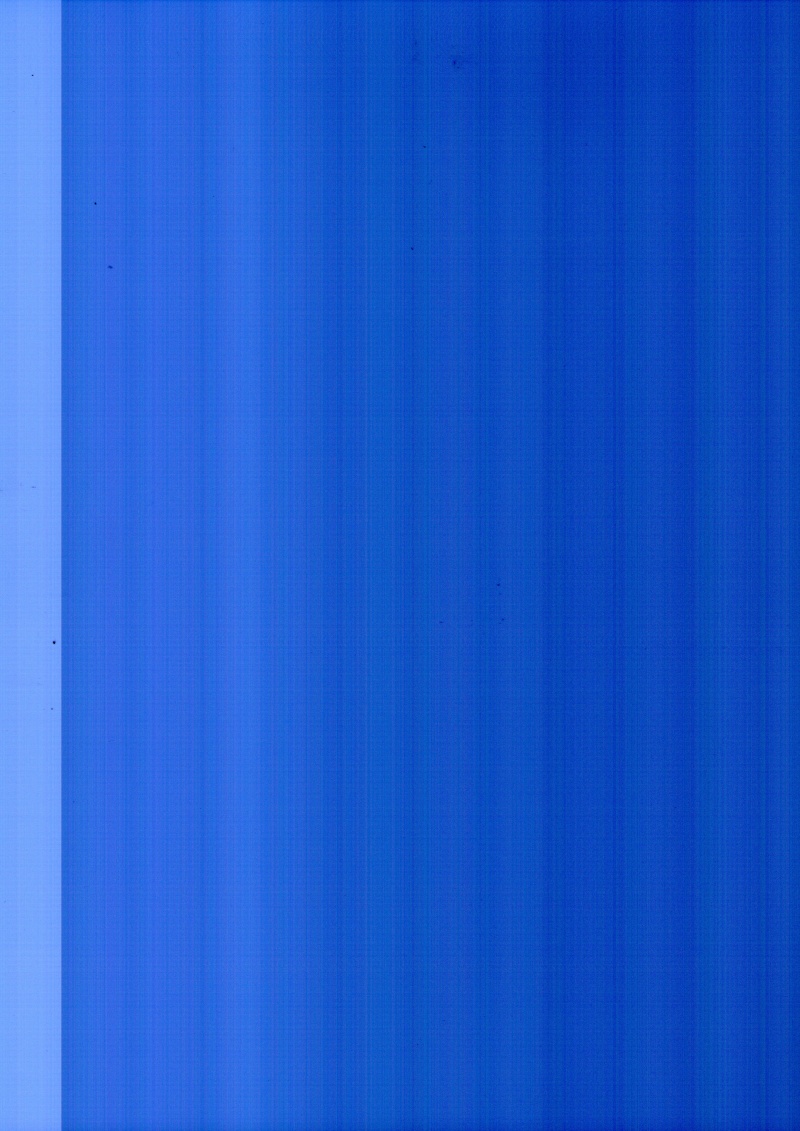

Je viens de faire un scan à partir du pc sans document à l'interieur et tout est bleu
sur la numerisation j'ai regardé la lampe elle est faible mais je ne sait pas si c'est normal
cordialment
chapydan
 Posté le 24/09/2011 à 16:35
voila ce que j'ai en numérisation
lemedour
 Posté le 25/09/2011 à 08:24
La lampe éclaire fortement lors d'un scan ..
Ca se change, une lampe de scanner (vérifier le cablage avant le remplacement)

chapydan
 Posté le 25/09/2011 à 10:03
Bonjour lemedour
Non la lampe n'eclaire pas beaucoup ce doit bien venir de là.
