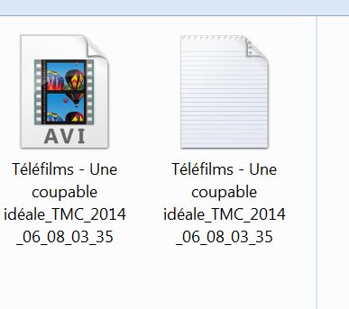

Bonjour ,
J'ai un petit soucis, j'ai téléchargé un téléfilm que j'ai converti en AVI pour le visionnage sur mon lecteur de salon jusque là tout est ok. seulement je voudrais y insérer le texte du descriptif du film au début de la vidéo mais je ne sais comment procéder, par un copier coller de ce petit fichier texte vers le fichier vidéo ne fonctionne pas, avez vous une solution ?
Merci pour vos conseils à venir .....
