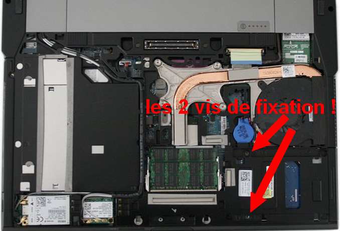

trebligue
 Posté le 23/09/2014 à 10:46
et il y a bien 2 vis de fixation du DD: voir  ici
Bien que, en ce moment, sans les vis ni même le capot, il fonctionne très bien mais éviter les mouvements brusques !

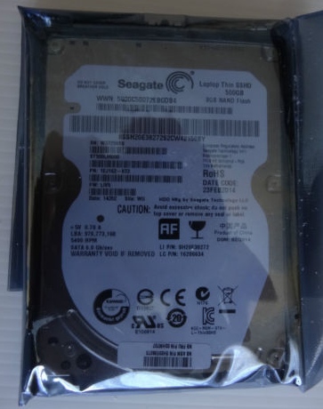

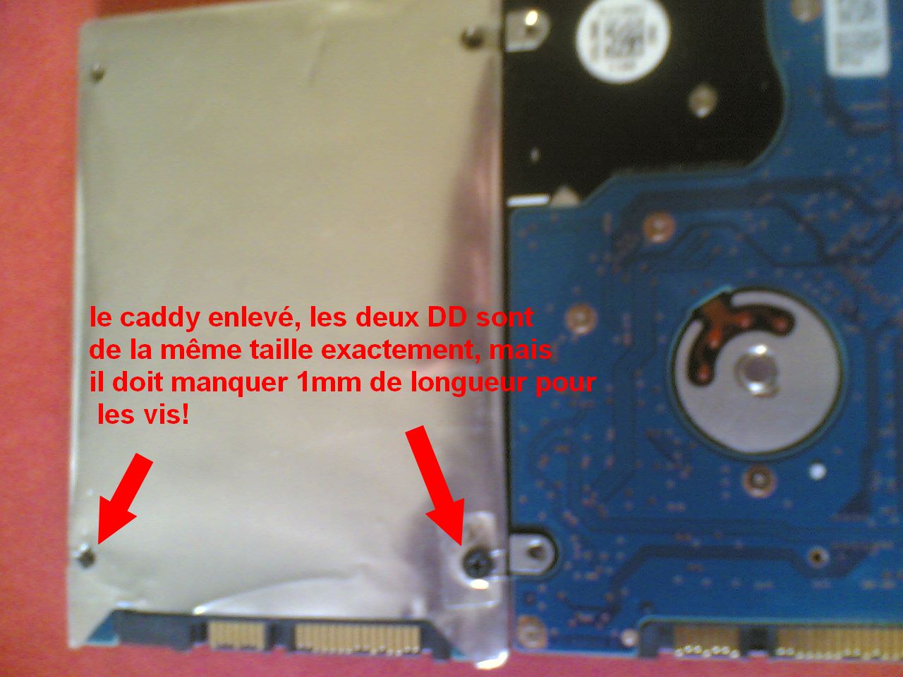

trebligue
 Posté le 23/09/2014 à 17:51
Merci fgondard, il doit manquer très peu de longueur pour les vis ! Voila le SSHD dans son étui avec son caddy plastic :
SSHD dans son étui
j'essais donc de trouver des vis 1mm + longues: là j'ai vissé de 2 tours la vis de droite et il reste 1,5mm pour passer au travers du chassis du portable, ce qui doit être trop peu!
voir ici
Modifié par trebligue le 23/09/2014 17:55

Je suis peut être miro mais il me semble que tu as laissé le sac en plastic du DD en gris sur la photo du bas tel qu'il est sur la photo il n'y a pas de ventilation possible pas de refroidissement non plus.
Il ne peux pas manquer qu'1mm il te faut de toute façon plus que ça pour une fixation normale on ne peux pas faire tenir quelque chose avec 1mm c'est un non sens.
