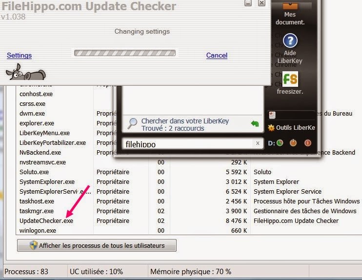

S'il s'agit de filehippo , dans le gestionnaire de processus, , au moment où updatechecker est lancé , on doit avoir le processus correspondant comme le montre la figure suivante (j'ai filehippo en verson portable sur la Liberkey)
filez

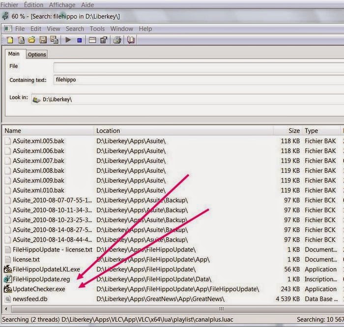

C/ Pour savoir si tu as filehippo tu peux faire une recherche générale sur ton système mais cela risque d'être long
Voici une recherche faite avec agent ransack (je n'ai cherché que dans un dossier où j'ai filehippo portable)
eee
Noter qu'il y a une trace du logiciel dans le registre
