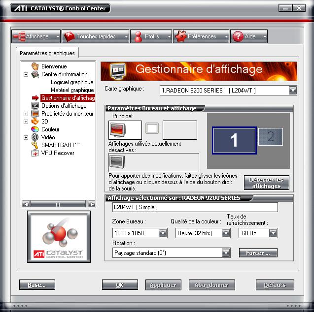

Je boot sur le cd a partir de mon bios et mandriva se charge... (barre de progression en bas à gauche) Jusque la, tout la bien. Après le chargement, j'ai un écran noir et quelques secondes plus tard, j'ai un message (du firmware de mon écran ACL 20") qui me dit qu'il y a un problème de "force"... quelque chose qui parle en Hz et de Khz.... je ne connais pas trop bien sa, mais je crois que c'est le taux de rafraichissement de mon écran... Comment booter mandriva avec le bon taux de rafrichissement? Présentement, j'ai été fouiller dans mon panneau de controle ATI, et je vois: Écran L204WT:1920x1080max 75 Hz max

Spécifications de mon écran:
Type et dimension du panneau :Écran couleur ACL TFT de 20,1 po
Résolution maximale :1680 x 1050
Luminosité :300cd/m2
Rapport de contraste :2000:1
Angle de vision :H : 160o ; V : 160o
Temps de réponse :5ms
Nombre de couleurs :AG(3H)
Fréquence horizontale :30~83kHz
Fréquence verticale :56~75kHz
Résolution :1680 x 1050
Interface :D-Sub, DVI-D
Dimensions (Larg. x H x P) :46.6 x 9.2 x 30.6 po
Poids :10.7
J'aime l'idée de la mise à mort de Windows!
Maintenant, je suppose que je vois booter mandriva en "verbose mode" en appuyant sur esc durant le chargement et entrer la commande qui va régler mon affichage????????
