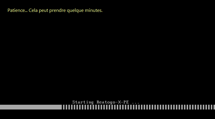

image Tapotes sur F8 ou F5 au démarrage pour choisir de "booter" sur le lecteur de CD.

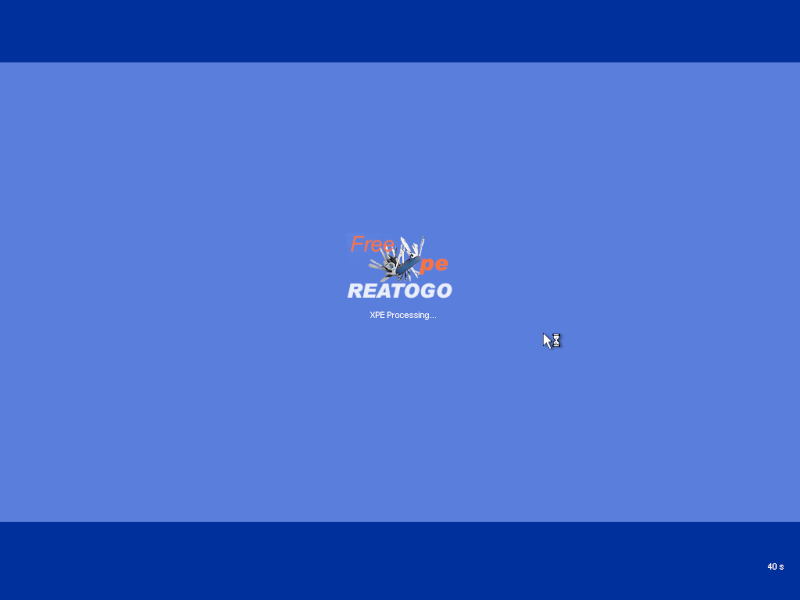

Cette fenêtre va apparaître et peut rester affichée plusieurs minutes.
Plusieurs fenêtres de ce type vont suivre :

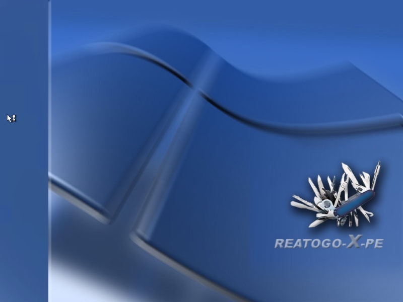

Juste avant affichage du bureau ReaToGo.

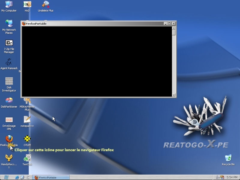

Clique sur l'icône de Firefox Portable.
Clic sur No Thanks, I'll risk it, il n'est pas nécessaire de le mettre à jour.

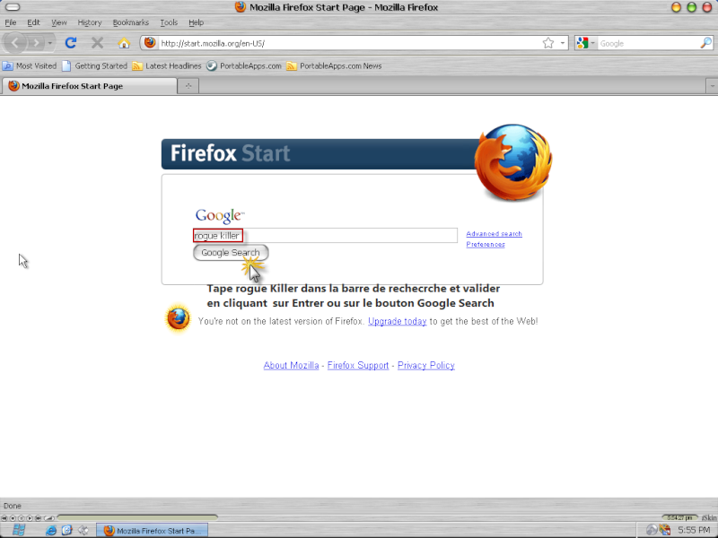

Tape Rogue Killer dans la barre de recherche et valide par Entrer ou un clic sur Google Search.
Clic sur ce résultat de préférence, c'est le site du créateur de l'outil.

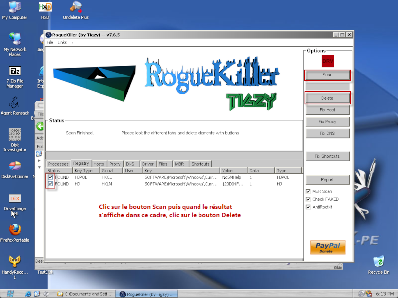

Clique sur l'icône Rogue Killer (1) et sur Save File (2) pour enregistrer le fichier.
Le fichier sera enregsitré dans B:\Documents and Settings\Default User\My Documents\Download que tu ouvres.
Tu ouvres aussi My Computer - Local Disk C: qui correspond au système contaminé.

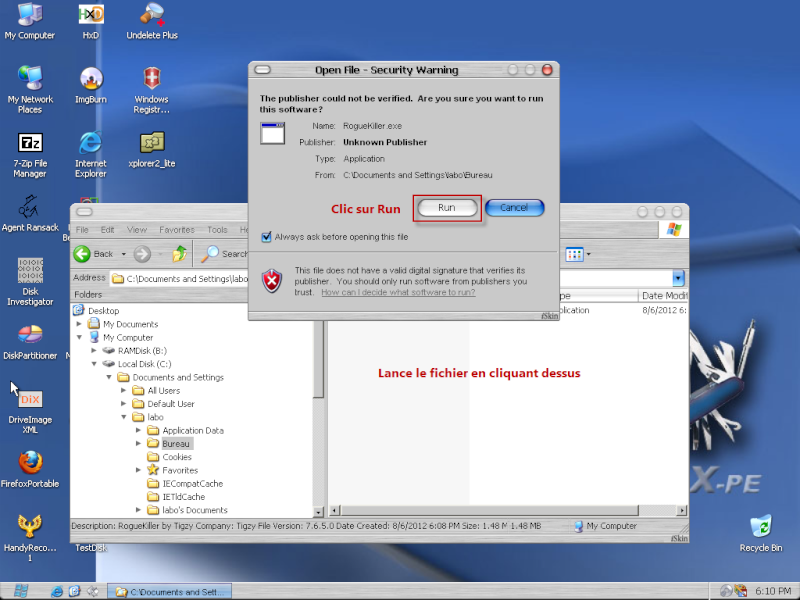

Ouvre Documents and Settings - ton compte - Bureau et tu y copies-colles ou glisses-déposes le fichier RogueKiller.exe.
Tu double-cliques sur le fichier pour l'exécuter. Clic sur Run dans le message.

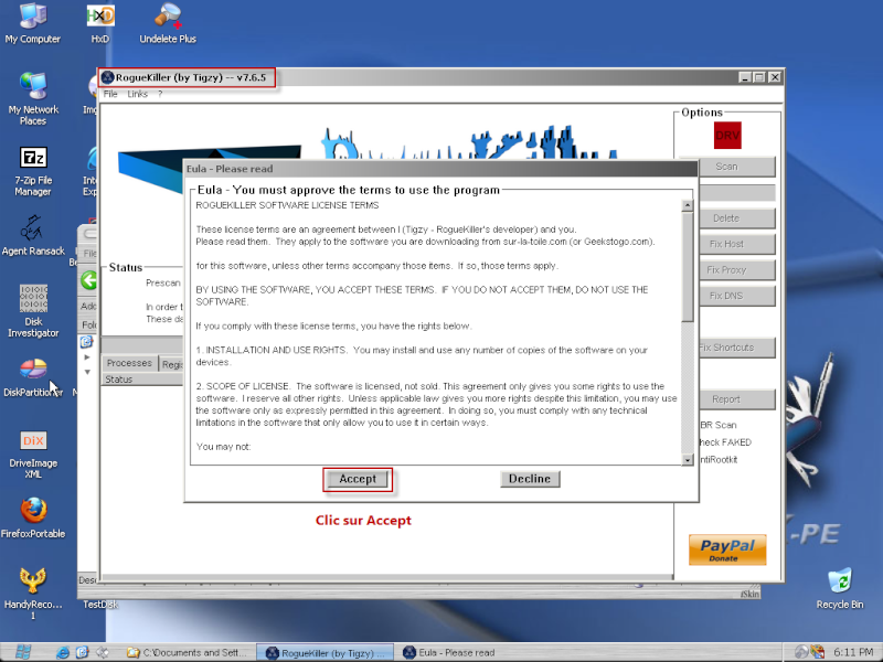

Clic sur Accept pour poursuivre.

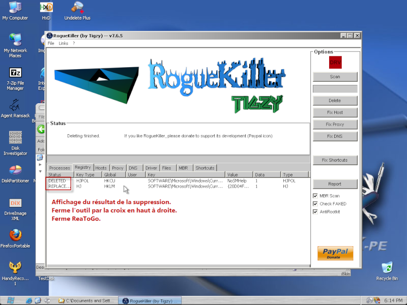

Après le pré-scan qui s'effectue rapidement et automatiquement, clique sur Scan et sur Delete après affichage des résultats dans le grand cadre du bas.
Le résultat affichera les actions entreprises (Deleted ou Replaced), ferme l'outil par la croix habituelle.

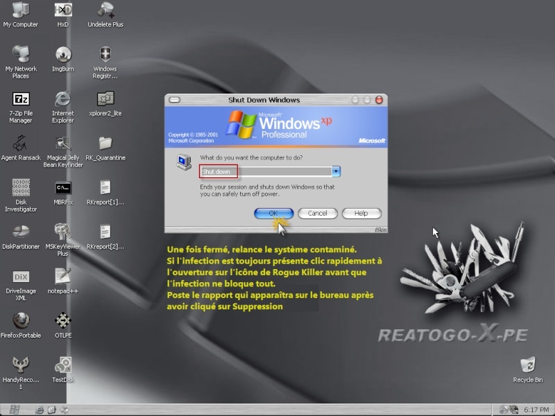

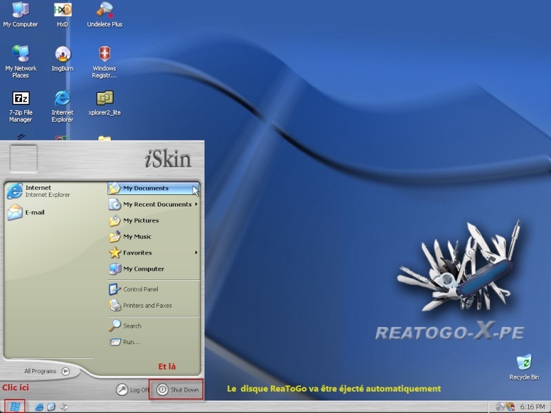

Ferme ReaToGo comme un système normal.
Tu dois être sur Shutdown et cliquer sur OK. Le disque va s'éjecter automatiquement.
Redémarre le système corrompu et si jamais l'infection est toujours présente, clique rapidement sur l'icône RogueKiller du bureau avant que le rogue ne bloque tout.
Refais la procédure complère de Scan et Suppression.
