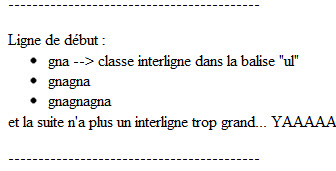

de nouveau moi... J'ai un soucis que je n'arrive pas à résoudre : Quand je souhaite mettre une liste à puce (ou numérotée, c'est pareil), il y a un décalage entre la ligne "de début" (voir ci-dessus) et la liste... Même chose quand j'écris un paragraphe à la suite... C'est cet espace vertical que j'aimerai réduire mais je n'ai pas trouvé la ou les manips... Si quelqu'un a des idées... | |||||||

Sinon : je créé une classe "interligne" (les valeurs sont purement indicatives)
********** Je viens de faire les tests :
en jouant uniquement là-dessus, j'ai la réponse...

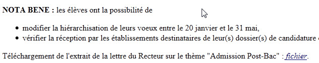

Astucien ![]() | elle a écrit : c'est fait (voir mon message précédent avec le lien de la page où j'ai fait les tests) midnightblue a écrit : Juste pour info (et ce n'est pas une agression de ma part), j'ai créé le site de mon bahut avec dreamweaver --> il est opérationnel mais avec beaucoup d'erreurs dans le codage html et css (erreurs de débutant car je me suis formé tout seul J'essaie maintenant de le créer avec toutes les validations correctes pour ma satisfaction personnelle Ta proposition m'a fait avancer tout de même. | |||||||
Astucien ![]() | elle a écrit : En utilisant les propriété "margin-top" et "margin-bottom", ça marche. Mais tu m'as conseillé d'utiliser la propriété "padding" --> j'ai fait quelques tests et ça me fausse tout (décalages divers et variés) donc j'avoue que je ne vois pas trop comment tu l'utiliserais à ma place...(si tu peux éclairer ma lanterne -------------------------------- Ensuite, une question subsidiaire : j'ai réglé les deux marges sur "-15px" en effectuant des essais --> ça colle mais j'y suis arrivé au pif. Il me semble qu'on peut régler les marges avec "x em" mais je ne me rappelle plus la valeur de l'interligne par défaut... | |||||||

Astucien ![]() | @midnightblue : mais en continuant à taper du texte, il y a toujours ce décalage après la liste (numérotée ou simple). (voir mon lien précédent - j'ai collé ton texte et ai actualisé la page) De plus, je préfère (j'aurai du le préciser dès le départ) avoir la liste avec un retrait plus net par rapport à la 1ère ligne qui est décalée comme la liste d'ailleurs... Et ton code ne passe pas à la validation w3c sur le html (voir ma remarque précédente sur mon objectif personnel). ---------------------------------------------------- @elle : en continuant à effectuer des tests, j'en étais arrivé à la même conclusion. ---------------------------------------------------- Juste une dernière question : avec le css --> ok c'est bon. Mais peut-on y arriver uniquement avec du code html "correct" (validation w3c - désolé | |||||||

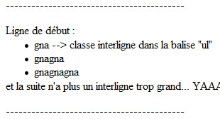

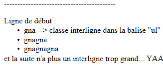

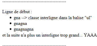

Astucien ![]() |
je viens de vérifier l'affichage avec quatre navigateurs (toujours avec l'exemple que j'avais réalisé) : firefox --> ie9 --> google chrome --> opéra --> Je sais qu'il y a des différences de "rendu" selon les navigateurs et les effets css choisis mais cela me parait bizarre que les puces par défaut soient légèrement différentes... Je continue des tests pour avec le margin et le padding sinon. | |||||||
