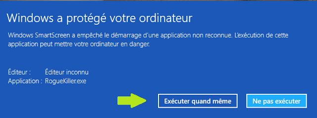

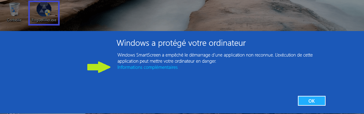

SMARTSCREEN
Sous les systèmes d’exploitation récents (Windows 7 / Windows 8), le filtre SmartScreen empêche l’exécution de programmes inconnus (de Microsoft). Pour passer outre cette protection et pouvoir lancer RogueKiller, procéder comme suit:
  • Cliquer sur Informations complémentaires
  • Puis sur Exécuter quand même.
