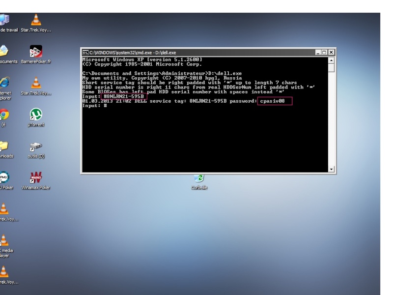

aller je te le donne ^^
cpasiv08
Tape le mot de passe en respectant les touches d'un clavier américain (qwerty) et finis par la combinaison de touches "Ctrl" + "Entrée"

spokastuces
 Posté le 01/03/2013 à 06:13
donc en qwerty sur un clavier azery :
cpqsivà_ (pas de shift pour eux sur les chiffres, l inverse de nous ...)

spokastuces
 Posté le 01/03/2013 à 21:53

fputs(buf1input,stdout);
} else
if (len1==11) {
bfunc=fHDDSN;
fputs("HDD serial number: ",stdout);
else {
fputs("- Incorrect input, must be 7 chars service tag or 11 chars HDD serial number\n",stdout);
continue;
psw(bfunc,btype,buf1output);
fputs(" password: ",stdout);
fputs(buf1output,stdout);
if (bug4) fputs(" !bug4 warning - password may not work!",stdout);
if (btype==t595B) if (bfunc==fSVCTAG) { //to check if A95B bug
char mpw1[20];
strcpy(mpw1,buf1output);
psw(bfunc,tA95B,buf1output);
if (strcmp(mpw1,buf1output)!=0) {
fputs(" passwordA95B: ",stdout);
fputs("\n",stdout);
return 0;
Modifié par spokastuces le 02/03/2013 09:25
spokastuces
spokastuces
 Posté le 01/03/2013 à 21:57
c est juste pour ceux qui finissent par 585b et ...
Modifié par spokastuces le 02/03/2013 08:02
spokastuces
 Posté le 01/03/2013 à 22:06
capoucci
 Posté le 01/03/2013 à 22:10
Joli, reste à espérer que Diji25 sache développer et possède un compilateur en C.
Et accessoirement que cela corresponde bien à son MOS.
spokastuces
 Posté le 01/03/2013 à 22:13
t as pas compris ... il a juste à taper le code en qwerty et roule ....
capoucci
 Posté le 01/03/2013 à 22:17
Ah bon. Quand je lis tout un developpement, si je comprends un peu. Simplement, nos posts se sont croisés. Lorsque j'ai rédigé le mien, je n'avais pas votre copie d'écran. D'ou ma réaction.
spokastuces
 Posté le 01/03/2013 à 22:20
his computer system, #8NLRN21-595B
Modifié par spokastuces le 01/03/2013 22:21
Digi25
 Posté le 02/03/2013 à 21:42
Merci spokastuces, merci beaucoup le code marche nikel, maintenant je n'arrives pas a desactiver le code dans le bios pour eviter de rentrez le code a chaque fois ou est ce que je devrais toujours entrex le cpasiv08! encore une fois merci
Digi25
 Posté le 02/03/2013 à 23:29
au faites spokastuces, est il possible de trouver le code d'une facon plus simple au cas ou ou j'aurais un autre probleme de ce genre pour un autre pc, le disque dur est egalemnt code j'ai mis un autre mais est il possible de le deverouillez ? merci
spokastuces
 Posté le 03/03/2013 à 03:43
salut à toi,
content que ça marche ...
tu as raison c est un password au niveau du disque dur..
donne moi le "tag"et j essaierai te de donner le password ...
