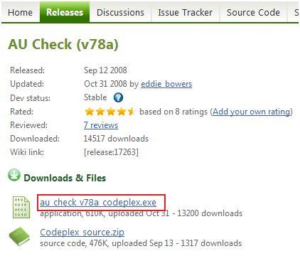

1- Chargement, installation et utilisation des outils
Allez sur ce site
Cliquer sur : au_check_v78a_codeplex.exe pour le télécharger sur le bureau.

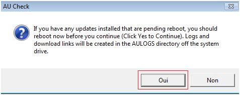

Lancer l’installation en double cliquant sur au_check_v78a_codeplex.exe
Répondre Oui a la demande sur cette première fenêtre.
Cette autre avertit que le dossier AULOGS vas être créé à la racine du système.
Un autre dossier MGADiagToolOutput se créera en même temps.
Son usage sera décrit plus loin.
Accepter la licence après lecture du CLUF.

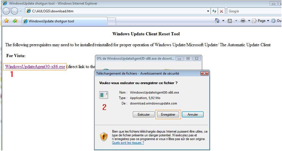

2-Utilisation de WindowsUpdateAgent
Ouvrir le dossier C:\ AULOGS et double-cliquer sur download.htm
Une connexion à Internet doit être activée
Dans cette nouvelle fenêtre, cliquer sur WindowsUpdateAgent30-x86.exeet choisir Enregistrer
Lancer cet Outil du dossier où il été enregistré.

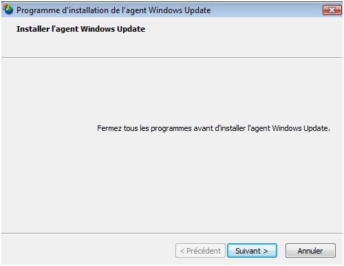

Cliquer sur Suivant, tout autre programme fermé, puis Accepter la licence et laisser l'installation se poursuivre.
Valider par Terminer a la fin de celle-ci.
