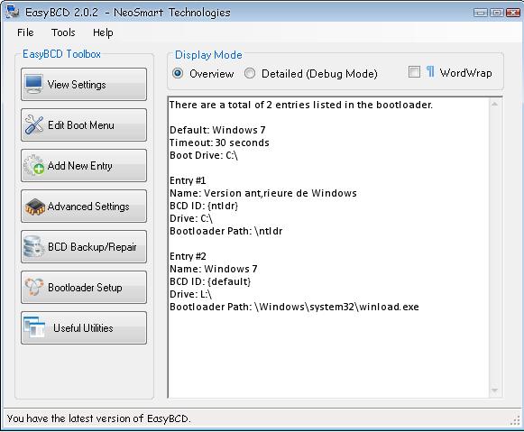

re,
j ai essayé le boot.ini en vain (j ai supprimé la ligne windows xp pro mais j ai windows default à la place ...)
j ai donc téléchargé easyBCD et voici ce qu il me met :
je comprends plus !!!
il mindique bien mon boot que je devrais avoir !!!
vais continuer du coté du boot.ini
une aide serait la bienvenue ...
merci
