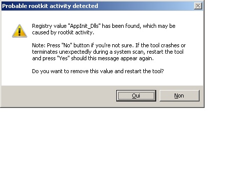

Bonjour tout le monde,
Mon coté curieux, j'ai voulu installer MB Anti Rootkit et voici ce qu'il me dit:
Comme il me parle anglais et que je ne comprends cette langue!
Que Fais-je?????
Merci pour vos conseils.
Bonne journée.

 Posté le 21/12/2013 à 11:14
C'est une valeur de registre souvent utilisée par des programmes infectieux. Elle est aussi utilisée par des programmes légitimes (Comodo notamment).

 Posté le 21/12/2013 à 11:32
Traduction du message :
La valeur de registre "AppInit_Dlls" a été détectée er peut être créée par un rootkit.
Remarque :
Appuyer sur le bouton "Non" si vous n'êtes pas sûr.
Si l'outil se crashe ou se termine de manière anormale pendant l'analyse, redémarrer-le et appuyer sur le bouton "Oui" si le message apparait encore.
Voulez-vous supprimer cette valeur et redémarrer l'outil ?
Il semble préférable de choisir "Non" dans le doute.

 Posté le 21/12/2013 à 11:37
Fill, bonjour,
Merci pour ton passage.
J'ai comodo en pare feu.
Cela vient donc de lui.
Donc sur quoi est-ce que clique:
Oui?
Non?
Etant nul en anglais, je ne vais peut-être pas utiliser Malwarebytes Anti-Rootkit
Merci pour tes conseils.
