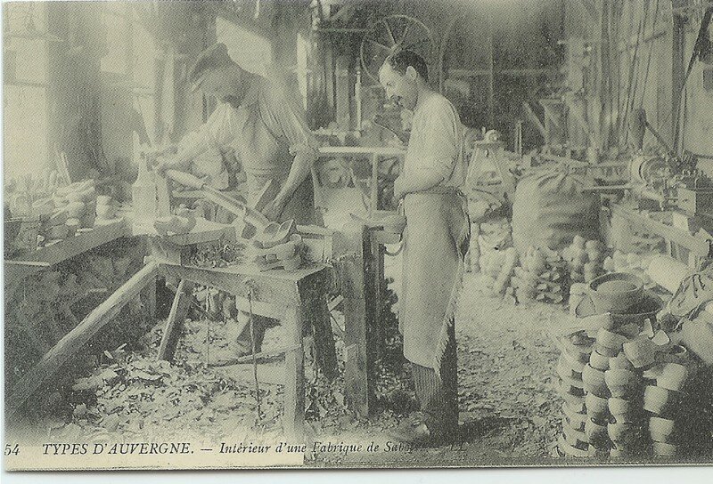

je viens de trouver ceci : sur ce site. Je pense qu'il s'agit d'une variante car pas de la même région.

BOB DE BRETAGNE
 Posté le 10/06/2008 à 00:01
cet outil sert à fabriquer des sabots

j'ai trouvé ceci pour fabriquer les sabots, cela ressemble, mais...
il y a aussi celà
Modifié par passérieux le 10/06/2008 13:07

tlm , non non BRONCA2003 c'est l'objet de l'image de laurent 34 qui sert à fabriquer des sabots, d'ailleur on voit le début de la réalisation du sabot
