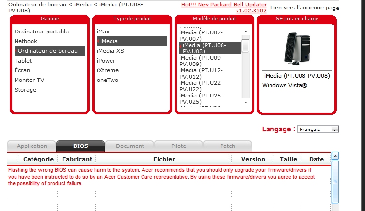

Après consultation de Packard Bell, ce dernier m'a répondu par mail en me renvoyant sur le lien suivant : ftp://ftp.download.packardbell.com/
Où trouver le fichier BIOS qui correspond à mon PC?
Merci de votre aide.

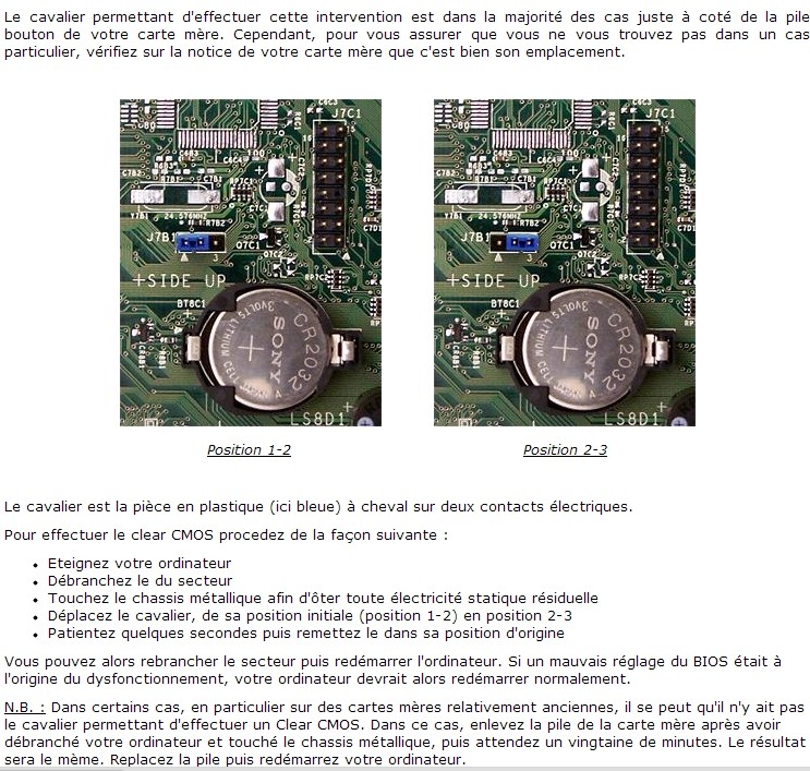

 Posté le 29/09/2012 à 10:47
Il y a bien un cavalier sur ma CM, mais mais pas tout près de la pile (il est à coté de la puce BIOS).
Il se nomme CLR_CMOS.
Est ce bien celui-ci qu'il faut que je déplace?
isileak
 Posté le 29/09/2012 à 11:30
tout indique que oui, c'est celui-la {#}
Si vous n'êtes pas sur, retirer la pile.
tilagoon
 Posté le 29/09/2012 à 11:49
Donc c'est lui !!
