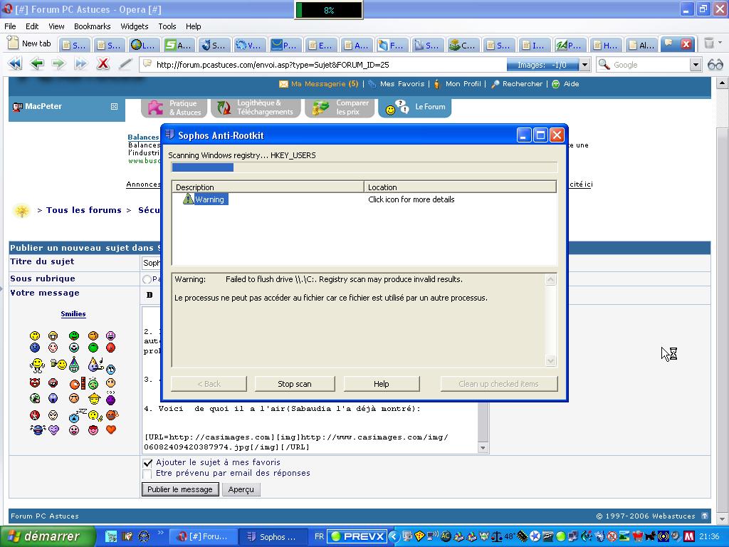

4. Voici de quoi il a l'air(Sabaudia l'a déjà montré):
[URL=http://casimages.com][/URL]
5. J'ai essayé un scan tout en étant connecté: résultat des courses mieux vaut l'éviter.

Bonsoir tout le monde, Voici les nouvelles du log.: 1.J'ai installÚ le programme sur un ordi avec Win 2000 Pro SP4. Il a bien fonctionnÚ et le scan est allÚ jusqu'au bout. 2. Il n'y avait pas Prevx du tout. A suivre...

Bonsoir tout le monde, Voici les nouvelles du log.: 1. Sous XP SP2 il n'y a rien Ó faire il ne passe pas PXconsole. Le scan bloque. 2. Par contre sous Win 2000 Pro SP4 le scan va jusqu'au bout. Le programme ne trouve riien. 3. Pas de nouvelle mise Ó jour. A suivre...

Bonsoir Did71, Lazzzy, tout le monde, [hello]Philae Voici les nouvelles du log.: 1. Le problÞme reste toujours le mÛme....sous XP SP2 et avec Prevx il ne passe pas. 2. Sous Win 2000 Pro SP4 sans Prevx il tourne. 3. L'histoire de voir je vais essayer de le faire tourner dans SAndboxie. Je sais, þa ne sert Ó rien[bigsmile]...mais s'il tourne lÓ þa prouvera au moins qu'il y ait une incompatibilitÚ avec d'autres programmes.

Bonsoir tout le monde, Voici les nouvelles du log.: 1. Sous XP SP2 rien n'a changÚ. Le scan bloque. 2. Cependant sous Win 2000 Pro SP4 il va jusqu'au bout mais il ne trouve rien. 3. Toujours pas de mise Ó jour. A suivre...
