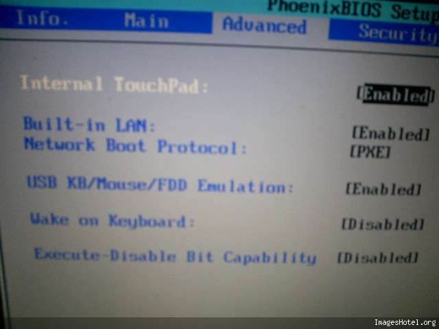

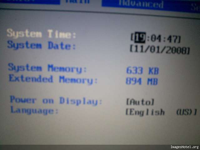

baf75
 Posté le 01/11/2008 à 19:30
Nouvel astucien
Ok !
J'ai pas trop saisi ce que je devai faire
Mais je suis allé au bios et j'ai pris des photos
http://www.imageshotel.org/images/baf75/5030590_1.jpg
http://www.imageshotel.org/images/baf75/5030591_1.jpg
Je m'y connait pas trop mais il me semble qu'il y a meme pas mon lecteur cd/dvd non ??
Ah sinon j'ai démaré en mode sans echec et meme comme ça le lecteur cd ne fonctionne pas quand j'essai de lire le cd en double cliquant sur le lecteur cd un message d'erreur apparait disant :
"Emplacement non disponible
E : \ n'est pas accessible
Impossible de satisfaire à la demande en raison d'une erreur de périphérique d'E/S"
Qu'est-ce que ça signifit concrètement ??

deja d'apres une photos tu as ton clavier qui ne peut marcher "wake on keyboard" disabled il faut qu'il soi enabled
baf75
 Posté le 02/11/2008 à 11:22
Nouvel astucien
Bonjour johnny064
Ok j'ai mis "enable" pour le "wake on keyboard" (meme si c'est étrange alors que mon clavier marche bien pourtant...) mais le lecteur cd toujours le meme probleme...
Est-ce normal que je ne puisse le voir dans le bios ? (cf. photos)
johnny064
 Posté le 02/11/2008 à 12:00
Petite astucienne
non ce n'est pas normal tu devrais le voir dans le bios il doit y figurer s'il n'y est pas c'est pour cela qu'il ne marche pas
johnny064
 Posté le 02/11/2008 à 12:06
Petite astucienne
oui tu ne doit pas etre au bon endroit ,dans le bios touche les fleches droite gauche vers info qui dois etre en surbrillance
