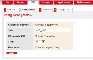

Erenkar
 Posté le 12/01/2016 à 22:25
Voici comment se présente ma configuration actuellement. Que puis-je faire ?
capitainekirk
 Posté le 12/01/2016 à 22:36
mets toi deja en 11b/g/n
pour le canal teste les 11 ... mets le 11 pour voir

Pour résumer ce matin, après avoir refait un "reset" comme suggéré, sur l'interface SFR j'obtiens la configuration comme visible sur cette capture :
La box semble manifestement reconnaître aussi bien l' Ipad que le PC portable, pour le wifi. Alors pourquoi ce signal trop faible pour le portable, dès qu'il s'éloigne ?
