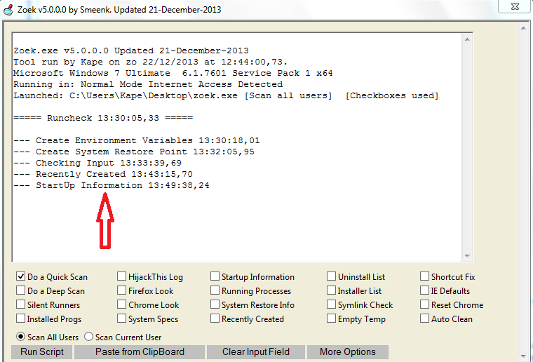

Zoek By Smeenk
Désactive ton antivirus car Zoek.exe sera sans doute supprimé au chargement, l'outil est reconnu néfaste mais ne l'est pas, c'est un faux positif.
Lien de chargement de l'outil.
Double clique sur l'exe, pour obtenir ceci
Gui 1
Copie colle le script bleu suivant dans le cadre de l'outil
standardsearch;
installedprogs;
autoclean;
services-list;
  • Clique sur "Run Script"
La fênetre de l'outil disparaît un instant puis affichera ce texte
Zoek.exe is running now.
Do not start any browser windows, they may get closed automatically.
Please wait! This window will close when finished.
A logfile will open afterwards and can also be found on your systemdrive as zoek-results.log
Patiente le temps que l'outil produise son rapport.
En fonction des options demandées, le scan peut être long 5 à 10 min
Le rapport s'ouvre automatiquement et, est stocké sous c:\ le rapport sera de la forme C:\zoek-results2014-04-06-000151.log
Si un redémarrage est nécessaire, fais le, et le rapport s'ouvrira ensuite.
Pendant le scan, l'outil affichera une progression de cette façon
zoek progression
Poste le rapport obtenu.
