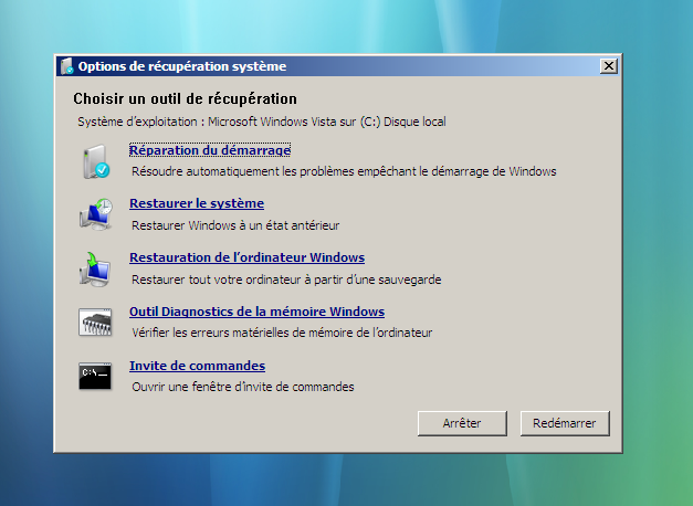

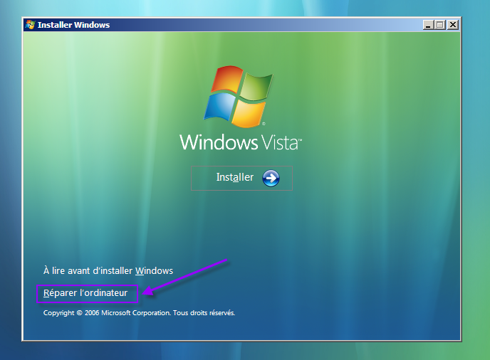

L'on va essayé une autre restauration, mais cette fois ci en passant par les menus suivants.
en partant de F5/F8 au démarage du pc,et tout le tralala qui va jusqu'à la sélection.
Mse / mse avec réseau .../... tu as aussi sur certaines machines ceci
Réparer l'ordinateur, qui te mène à cette image, (aussi en passant par le dvd ouindows)
dans ce mode, tu as accès également à Restaurer l'ordinateur sous cette forme
Là, tu choisis restaurer le système, tu auras des options que te permettrons de choisir des points plus anciens.
Prends un point avant celui que tu as choisis, Laisse travailler le pc, c'est parfois très long . Et tu sais ce que l'on dit .... .
Indique comment cela c'est passe l'affaire.
