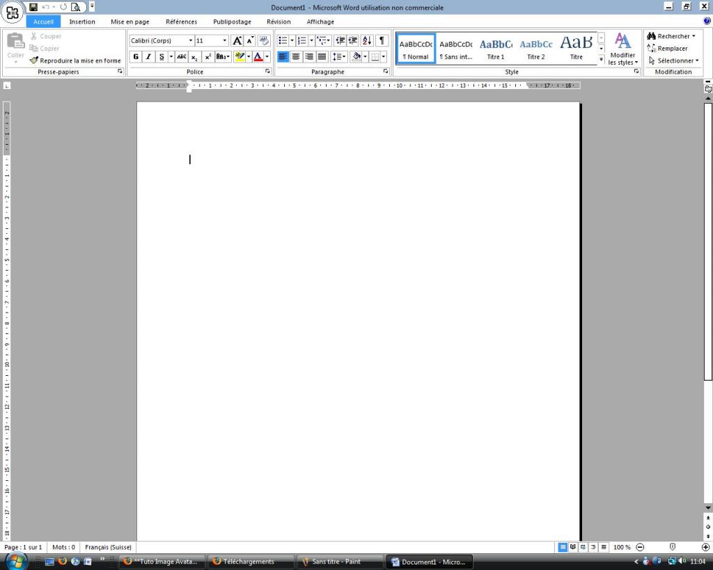

Bonjour à tous
Je viens d'allumer mon ordi, j'ouvre word 2007 pour travailler, et je le vois tout gris moche .... l'interface a eu un choc ... en redémarrant ça ne change rien
Je ne pense pas que ce soit un virus car mon avast ne trouve rien
je n'arrive pas à vous faire de capture d'écran ... je sais pas comment faire (je sais appuyer sur print screen et après coller l'image mais la mettre sur le web ... comment faire?)

1)http://img22.xooimage.com/files/b/d/1/sans-titre-e67ea9.jpg
2)ça fait 20 minutes qu'il examine mon ordi
3)dans mon gestionnaire il n'y aucun ? ou ! mais par contre je me rappelle d'avoir fait ça: http://www.zoneformation.com/videos/gratuites/vigd00059.php
mais puisque je savais pas ce que c'était je les ai reactiver puis redémarrer ... je pense pas que ça ait un rapport
Modifié par Nejitounn le 09/05/2009 11:32

1) il faut cliquer sur le petit arbre vert au-dessus de ta boîte de message, y coller le lien dans la 1ère ligne, cliquer sur insérer.
Modifié par Esclapion le 09/05/2009 12:15

1+) essaie de limiter la largeur de ta capture à 800, pour ne pas obliger ceux qui te répondent à scroller
horizontalement
2) es-tu sûr d'avoir coché la case "Examen rapide" ?

1) je ne l'ai pas insérer dns mon message justement pour ne pas faire de défilement
2) il vient de finir j'ai coché examen complet pour être sûr et il n'y rien trouver de nuisible

Je suis en train de faire le scan hijackthis mais je viens de me rendre compte d'une chose ... j'ai bien décoher la case de désactivation des "continuer" mais ... j'ai oublié de redémarrer mon ordi c'est vraiment grave? ou c'était juste une question de confort?
Pour le scan hijackthis, il est sensé prévenir quand il a fini??? comment je sais quand il a fini??
en attendant:

EDIT: bon puisque je dois partir, j'ai pas attendu plus longtemps voilà le rapport de hijackthis
